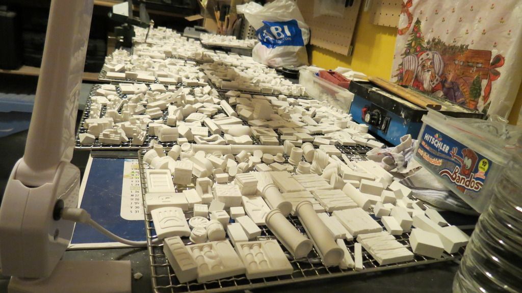

J'ai reçu mes nouveau moules il y a quelques semaines alors ces temps-ci, pas mal de tirages plâtre pour du décor SF...

Yep, Space Hulk, AVP...

Jamais vu autant de chamalow de ma vie.
Wouhhhaaaaa!!!!!! Wink
Tu penses peindre?

Bien avant ça, je vais monter des modules pour en faire des moules et reproduire sans avoir à monter à chaque fois.

Pareil que mon voisin du dessus , tu fais comment pour refaire un moule une fois que tu as fait ton module? En silicone?

L'oyumaru c'est sympa mais pas très précis. Effectivement j'utilise du silicone de coulée pour faire un moule. Ceux en une partie permettent un gros volume de tirages. Le tirage résine c'est possible, mais ça endommage le silicone à la longue (50 titages environ alors que le plâtre c'est quasi infini).
